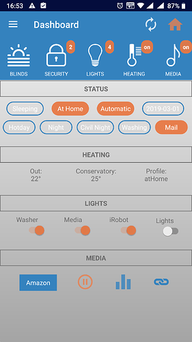

Meine Smartphone App ermöglicht mir die einfache und komfortable Änderung der Variablen und ist sozusagen die Integrationsdarstellung aller unterschiedlichen Komponenten. Ein Bild für das Dashboard hängt an. Von der CCU hole ich die Daten mit remote Skripts und nutze diese Methode auch zum ändern. Das läuft mittlerweile recht stabil.
