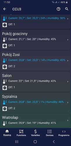

Der Polnische Bekannte mit Android und CCU ist aufgefallen das die Heizgeräte mit „Boost Button“ z.B. eTRV und WTH2 in der Vorschau eine „Geistersteckdose“ angezeigt bekommen (er hat gar keine einzige) :slight_smile:

s. seine Vorschau (seine Geistersteckdosen :slight_smile: )

Die Geistersteckdose ist nur zur Visualisierung des Boost-Modus da. Diese kann einfach in der Definition ausgeschaltet werden, falls nicht gewünscht.
Den Boost-Button ergänzen wir.

das ist so gewachsen. Daher werden wir, wie gesagt, es anpassen.
Du musst die Steckdose nicht ausblenden. Du musst nur die Vorschau der Steckdose in der Definition auf „None“ ändern.
