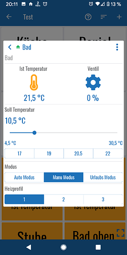

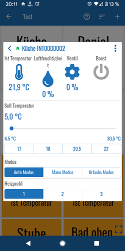

ich bin jetzt ganz neu in diesem Thema und habe schon eine Frage:
Ich habe mit mehrere Räume (Gruppen) mit z.B. Fensterkontakten & Heizkörperthermostaten angelegt und auch Räume mit nur einem Thermostat.
Bei den „Gruppebnräumen“ kann ich die Boost-Funktion aktivieren, bei den Räumen die quasi nur aus einem Thermostat bestehen wird die Boost-Funktion nicht angeboten (obwohl das ja eine Standardfunktion des Gerätes ist)…
Gibt’s da einen Trick? :wink:

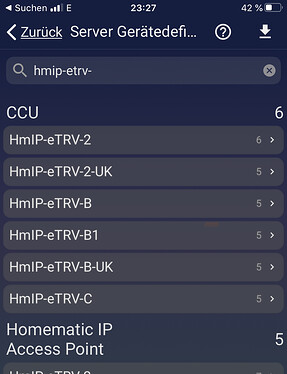

Kannst du ein Screenshot zeigen?
Ich hoffe, das hat geklappt…
Welche Technische Bezeichnung hat das Gerät z.B. HmIP-etrv
Das sind alles HmIP-eTRV-B (die Heizkörperthermostate)
Liegt an den etrv Gerätedefinitionen - fast überall fehlt die Boost Definition. @silyas könntest du das nachpflegen -Danke?

Willkommen im Forum und danke für Dein Feedback! :slight_smile: Wir haben in unseren Gerätedefinitionen nachgebessert, sodass die Homematic IP Heizkörperthermostate und Wandthermostate nun einheitlicher dargestellt werden. Unter anderem haben wir:
  • den Boost-Modus für alle Geräte hinzugefügt, die ihn unterstützen (nicht als separaten Button, sondern zusammen mit den anderen Heizmodi, wie es sein sollte :wink: )
  • die Namen der einzelnen Datenpunkte gekürzt, damit keine ungewollten Umbrüche entstehen
  • die Anzeige des Batteriezustandes oder auch der Spannungszufuhr hinzugefügt, wo es noch fehlte
  • verschiedene Farbbereiche für die aktuellen Temperaturen und Feuchtigkeitswerte eingefügt
Wir hoffen, dass es damit übersichtlicher und einfacher ist. Die Änderungen befinden sich momentan noch in unserer Beta-Version der Gerätedefinitionen und werden mit dem nächsten Update der App live gestellt.

Gerade nach Hause gekommen, gelesen, App aufgerufen (Entwicklermodus war schon aktiviert :wink:), Info bekommen „neue Gerätedefinitionen wurden geladen“, ausprobiert -> Begeistert :+1:t3: :+1:t3: :+1:t3:
Ihr seid Spitze, so eine schnelle Lösung habe ich noch nicht gesehen, besten Dank !!!
