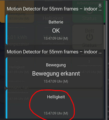

beim Bewegungsmelder im 55 Rahmen (HmIP-SMI55),kann ich mir keine Helligkeitswerte anzeigen lassen:
Ich bekomme keine Werte und das Icon wechselt nie.
Wie kann ich das lösen?

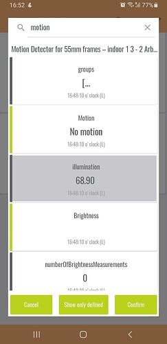

kannst Du in Deinem Screenshot unten die Schaltfläche „Alle anzeigen“ antippen und schauen, ob dort ein passender Datenpunkt für die Helligkeit dabei ist?
Vielen Dank
Es gibt „Illumination“ und hier wird auch ein Wert angezeigt. Ich versuche es mal damit (muß aber erstmal auf die Sonne warten,:sun_with_face:

ich benutze den IP Access Point. Die Werte (real) könnten in Lux sein (0…z.B. 131,20 Tageslicht).

der Datenpunkt hieß also „illumination“ - oder wie genau?

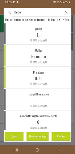

Nun in der 2.0.8:
Bin verwirrt???
Hey @Smarty,
ich auch - es scheint ist der Wert tatsächlich 0. Geht denn sonst alles?
0 ist er nur weil es dunkel ist…
Sonst war er leer
Also im letzten Bild ist alles okay.
