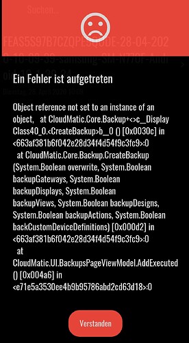

Guten Morgen,
Mit der neuen Version von heute morgen, Version 1.40.1 kann ich kein Backup erstellen.
Fehler auf Smartphone und Tablet, beides Android, reproduzierbar.
Es ist auch nicht möglich, ein einzelne Elemente (zB nur Display) zu sichern.
Guten Morgen,
Scroll mal nach unten und demarkier “Eigene Gerätedefinition” (hast du wahrscheinlich keine) und erstell nochmal ein Backup, müsste dann gehen. Die Fehlermeldung oben wird gefixt.
Stimmt, klappt ohne die eigenen Gerätedefinitionen.
Ich habe tatsächlich keine.
