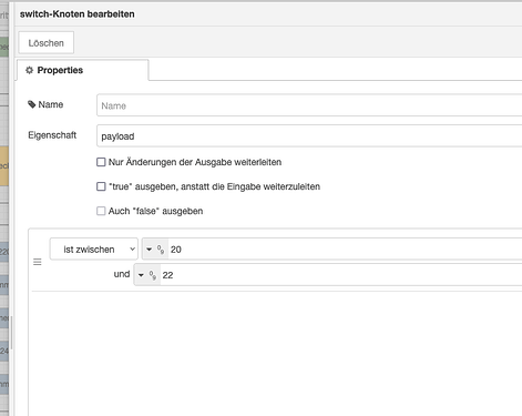

If Raumtemperatur zwischen 16 … 24 dann mache x
If Raumtemperatur zwischen 25 … 30 dann mache x
Volker.
Das dazwischen ist ganz einfach das ist sogar schon in der Switch Node.
dann bekommst du ein True raus und kannst damit machen was du willst ;).
und das mit dem Fenster offen oder Geschlossen ist genauso einfach mit switch
dann hast du bei Ausgang 0 die Aktion für True und bei Ausgang 1 Für False.
Das mit dem Sommer Winter ist nicht so einfach :wink: da könnte ich wirklich ein grösseres Beispiel machen das Passt sogar in eine Idee die ich schon habe da Packe ich das mit dazu das dauert aber noch ein etwas ;).
Die Switch Node ist dein IF THEN ELSE Node um genau zu sein ;).
