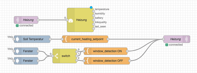

Als Beispiel habe ich hier einfach mal ein Virtuelles Thermostat darunter kann sich jeder was vorstellen, das wie folgt aufgebaut ist:
  1. Mqtt die Daten kommen
  2. SollTemperatur gestellt und wieder an Mqtt gesendet
  3. 2 Fensterkontakte die dem Thermostat sagen,Fenster ist Offen damit es die Temperatur Runterfährt.
Wenn Ihr jetzt davon 5 Stück im Haus habt, kann das in einem Flow schnell unübersichtlich werden und die Fehlersuche führt zu Frustration.
Wie wäre es jetzt den mittleren Part einfach rauszuschneiden da dieser in allen 5 Thermostaten gleich ist und das dann immer wieder zu verwenden ( was warscheinlcih auch jeder mit copy und Paste macht ). Noch besser wäre natürlich das in einer Node zu haben. Dafür sind SubFlows gedacht.Und es kommt noch besser Ihr könnt das Selber machen ohne das wir das Programmieren müssen :stuck_out_tongue_winking_eye:.
Dadurch sieht das obere Beispiel auf einmal wie hier aus.

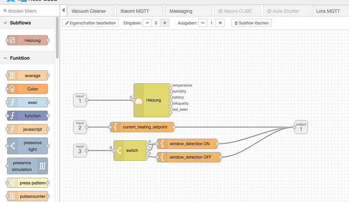

Innerhalb des Subflow’s seht Ihr das sich nichts geändert hat. Also kann hier einfach Normal Copy und Paste gemacht werden. Innerhalb eines Subflow’s habt ihr wieder alle Möglichkeiten eines Normalen Flow’s nur das dieser dann wie eine Funktion immer wieder verwendet werden kann.
