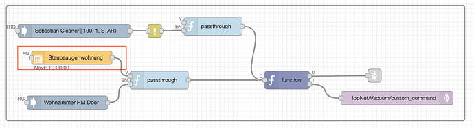

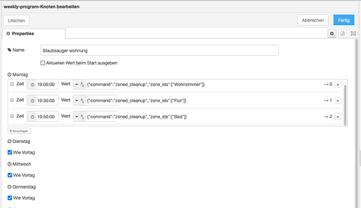

Node für Heizung's Wochenprogramm:
Als erstes habe ich hier eine ziemlich Coole Node, Wochenprogramm diese ist eigentlich für Heizintervalle gedacht. Allerdings kann diese Node echt vielseitig eingesetzt werden, da alle Typen Variablen, ob Zahl Json oder Text, zu einem gewünschten Zeitpunkt der Woche ausgegeben werden können und das sogar gemischt.
In meinem Fall gebe ich den kompletten Json Befehl zum Steuern meines Xiaomi Robot Sauger’s direkt an die MQTT Node weiter ( die Funktion*s Node ist für meine Audioausgabe zur Meldung welcher Raum gesaugt wird kann also ignoriert werden ).

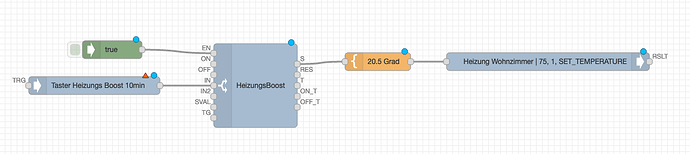

Heizung's Boost über Presence Node:
Hier habt Ihr ein Beispiel, wo mit einer Presence Node die eigentlich für einen Bewegungsmelder gedacht ist, ein 10 Minuten Heizungsboost Timer zu missbraucht wird.
Für diese Node gibt es viele Möglichkeiten eine weitere wäre, bei Solar als Checkup Timer, um eine Wärmepumpe oder BatterieLadung zu aktivieren, und nicht bei jeder kleinen Wolke wieder auszuschalten. Damit wird unnötiger Verschleiss der Geräte vermieden.

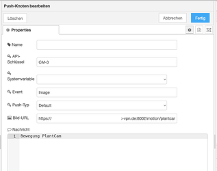

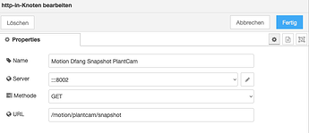

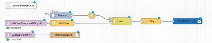

MQTT image in Push Nachrricht:
Hier geht es um ein etwas Komplexeres Beispiel bei dem Ihr Images die über MQTT kommen, als Push Mitteilung versenden könnt.
In der Push Node müsst Ihr dran denken euer Cloudmatic Username und Password in der Image Url mit anzugeben da sonst das Image nicht angezeigt wird. Das heisst in unserem Fall http://USER:PASS@CMID.cloudmatic-vpn.de:8002/motion/plantcam/snapshot.
$message['payload'] = file_get_contents('/tmp/motion.png');
return $message;
In der Funktions Node wird lediglich der Pfad der Image Datei eingetragen ( immer /tmp da andere Bereiche keine nötigen Rechte vorliegen). Genauso solltet Ihr hier auch kein Datum oder ähnliches für die Datei verwenden, da es besser ist immer die vorhandene zu überschreiben.
Bedenkt aber das dies auf Systemleistung geht, und Ihr daher nicht 100te von Snapshots Pro Minute macht. Solange es sich um Tür Klingel oder wirkliche Sicherheit’s Fälle handelt, ist das natürlich kein Problem. Immer bedenken Ressourcen sind begrenzt, daher nicht mit Grösse der Snapshot übertreiben, da alles im RAM der Smartha Gespeichert wird. Andernfalls dürft Ihr euch nicht wundern wenn eure Smartha Langsamer wird. Also bei Push immer dran denken. weder Pflanzen beim Wachsen zusehen noch den Nachbarn bespitzeln :crazy_face: :stuck_out_tongue_winking_eye:. Mit etwas Geschick kann dies auch für jede Cam die Snapshots hat verwendet werden nicht nur MQTT, aber wie das dürft ihr selbst rausfinden ;).
