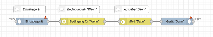

Hier eine einfach Bedingung:
Eine einfache Bedingung funktioniert ganz einfach über eine Switch Node, Ihr tragt die Bedingung die zu erfüllen ist ein, danach wird auf Ausgang0 ein True, zur weiteren Verwendung ausgegeben.

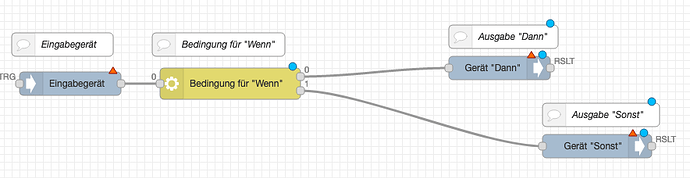

Hier eine wenn dann Bedingung:
Für eine Wenn dann, wird einfach eine weiter Bedingung hinzugefügt, die dann auf Ausgang1 das True zur weiteren Verwendung ausgibt.

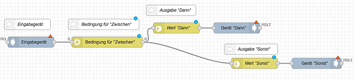

Genauso funktioniert eine von bis Bedingung, in der Ihr einfach die werte von bis eintragt.
