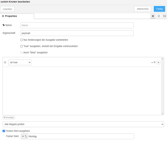

Dann möchte ich gerne noch den Tag ermitteln, also ob es sich um einen Montag oder Mittwoch handelt:
Hierzu nutze ich erneut einen Timer, der mir den Tag in der Woche ausgibt:
Dieses Ergebnis wird durch einen Switch knoten gejagt, mit unterschiedlichen Ausgängen, je nach Ausgang wird erneut in einer Systemvariablen der Tag geschrieben:

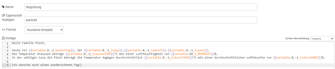

Als letztes muss ich nur noch ein Template bauen, was mir einmal am Tag eine entsprechende Nachricht sendet. Gelöst habe ich das erneut mit einem Timer, der um 7:15 True ausgibt und die Nachricht an den Telegram Knoten triggert:
Die Begrüßung selbst im template sieht wie folgt aus:
Hierbei ist zu beachten, dass:
  • variable.0_-1_XYZ einer Systemvariable entspricht
  • man kann zwar auch direkt sensoren abfragen, allerdings wird hier meistens bei Float-Werten 5 Nachkommastellen ausgegeben, was die ganze Nachricht ein wenig seltsam aussehen lässt, deswegen habe ich hier INTEGER werte genutzt, was die Nachricht selbst homogener erscheinen lässt.
