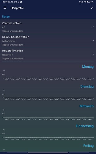

Meine Frage bzw. mein Problem: Ich teste gerade die App in den ersten 30 Tagen. Ist es nicht möglich Heizprofile zu erstellen oder vorhandene aus der Homematic-App zu bearbeiten? Die Smartha-App erkennt zwar die vorhandenen Profile, aber bearbeiten lassen sie sich nicht.

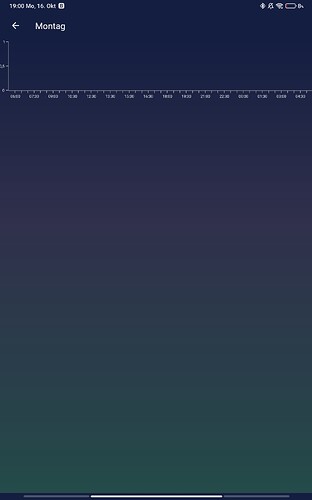

Das hatte ich mir schon so weit gedacht, aber auch dann erscheint keine Möglichkeit die bzw. das Profil zu editieren. Sieht so aus:
dann habe ich keine weitere Idee, Ich kann nur sagen, dass es bei mir funktioniert.
