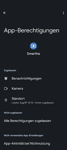

Ich habe das Backup am alten Phone erstellt und geteilt. Ich weiß aber nicht wie ich dieses aufs neu Phone bekomme. Technisch weiß ich es schon, aber ich finde den Ordner nicht im Dateisystem. Auch kann ich keine Berechtigung der App fürs Dateisystem erteilen… siehe Screenshot.
Hallo @Wolle,
derzeit gibt es ab Android 13 ein Problem mit den Berechtigungen. Wir arbeiten bereits daran, dieses zu beheben. Bitte versuch doch mal dir das Backup per WhatsApp zu senden und direkt aus WhatsApp zu öffnen. Anschließend kannst du Datei mit der Smartha App öffnen und das Backup sollte trotzdem importiert sein. Damit du die normale Funktionalität so schnell wie möglich wieder erhältst, wäre es am besten, wenn du dem Beta Programm der Smartha App im Playstore beitrittst. Eine Anleitung findest du hier: Neue Android-Apps vor der Veröffentlichung ausprobieren - Google Play-Hilfe
