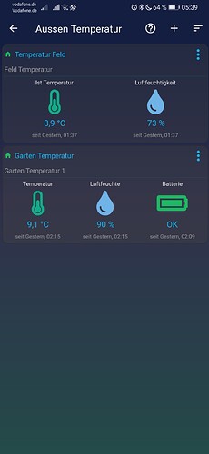

Ich besitze 2 Aussen Thermostate, habe das Problem, dass die Aktualisierung der Geräte selten aktuell sind.
anbei ein Pic
Gruss Jens

Die Zeitstempel sind ja Änderungszeiten, also wann sich der Wert zuletzt geändert hat (nicht aktualisiert).

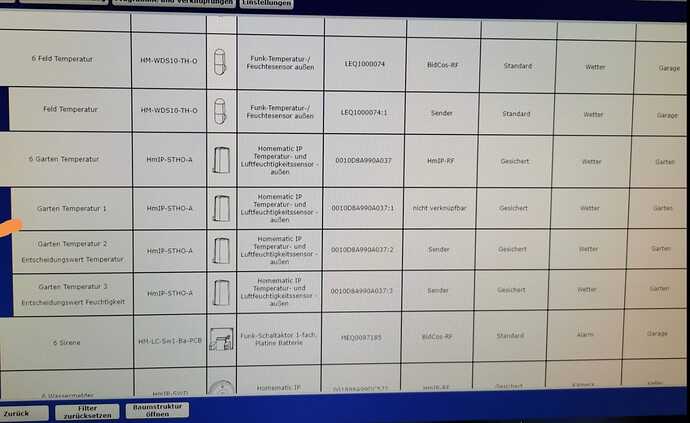

Ja sehe es in der ccu, wenn ich die app das 2.mal öffne, dann steht auch der aktuelle Wert da. Kann es sein, dass man die App komplett schließen muss?

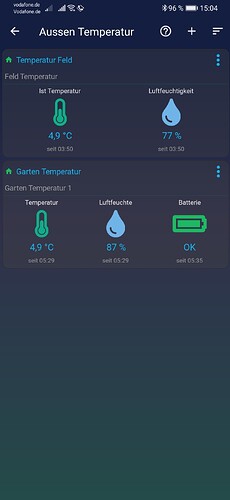

habe es alles noch einmal getestet, die Daten kommen irgendwie nicht aktuell in der app an. Die Daten aktualisieren sich erst, wenn ich auf Zentrale aktualisieren drücke..

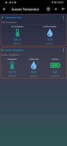

Habe die logs eingerichtet und aufs Ausrufezeichen gedrückt. Hat ziemlich lange gedauert, hoffe es wurde was versendet…
Die Thermostate haben auch noch die Temperatur von heute morgen..

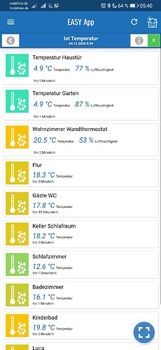

  1. Habe am Tablet die easy App geöffnet und am Smartphone die Smartha App (beide im WLAN).
Auf dem Laptop die CCU Oberfläche, systemprotokoll um zu sehen, wann die Geräte Daten senden.
Daten werden regelmäßig in der CCU aktualisiert, in der easy App auch, bei der Smartha App nicht.
Habe die Programme für Ventilposition und Batterie deaktiviert.
Nach einiger Zeit kamen dann plötzlich Daten in der Smartha App an. Aber dauert definitiv länger als in der easy App.
