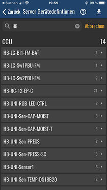

Gemeldet und abgebildet in Smartha App für CCU (X)
Bitte die Gerätedefinition updaten um die gemeldeten und angelegten Gerätedefintionen zu sehen - bitte um kurze Rückmeldung ob die Darstellungen passen. Danke

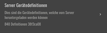

Gemeldet und abgebildet in Smartha App (X) sind bei mir trotz Update der Gerätedefinition noch nicht zu finden und wirksam.
Siehst du bei dir die gleichen Daten
So jetzt konnte ich alles laden. Sieht jetzt genauso aus. Danke :blush:

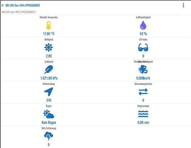

Darstellungsproblem Text „Windgeschwindigkeit“
@silyas ein Fall für dich :wink:
Hier scheint der Text und Symbol vom Blitzzähler über denen der Windgeschwindigkeit zu liegen. Hab nur noch nicht das System der Zuordnung Reihe und Spalte bei der Darstellung verstanden.
Hallo @chianti,
das ist korrekt, @silyas wird die Definition in den nächsten Tagen anpassen.
Das System ist ein 12 Spalten Gridsystem. Die Reihen entsprechend „unendlich“.
Dabei kann ein Element aber auch mehrere Spalten breit und mehrere Reihen hoch sein.
Hallo @chianti,
danke für das Feedback. Da habe ich wohl einen Tippfehler gemacht. Der ist jetzt aber behoben. :wink:
Mit den aktuellen Gerätedefinitionen sollte hier keine Überlappung mehr vorliegen.
