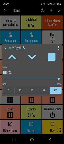

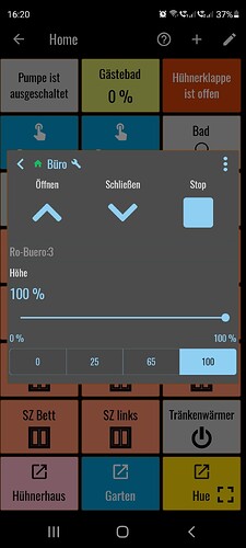

Hallo @eschaefer ,
bei 3 von 11 Rollladenaktoren funktioniert die Übersetzung nicht.
Statt Höhe steht dort Level und Hoch, Runter und Stopp fehlt komplett. (Siehe Bildschirmfoto)
Diese 3 von 11 Rollladenaktoren haben ein Leerzeichen im Namen.

Die Übersetzung beim Thermostat ist jetzt komplett.
An das „Stop“ beim Rollladenaktor könnte man noch ein p anfügen, wenn man die Sprachdatei sowieso gerade bearbeitet.

Hallo @eschaefer und @thomas.j ,

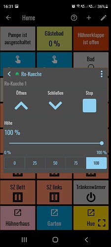

Ich habe auch Aktoren, da funktioniert es mit Schraubenschlüssel. Im Büro z.b.
Ich trage jetzt hier nach und nach die drei Gerätetypen zusammen, wo die Sprachdatei nicht richtig geladen wird.

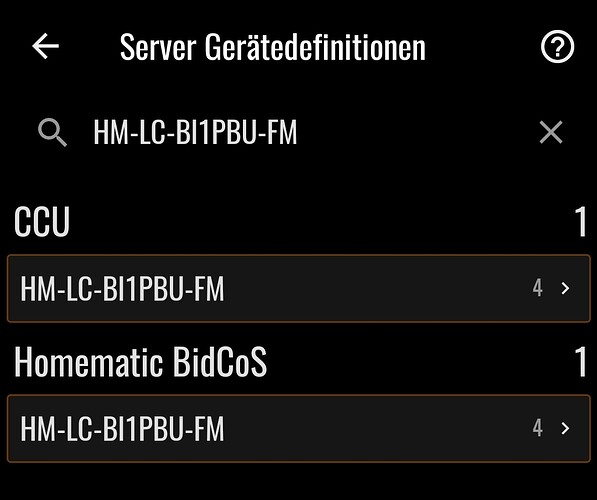

HM-LC-Bl1PBU-FM
HM-LC-Bl1PBU-FM
HM-LC-Bl1PBU-FM
Das sind die drei Aktoren, die ein Leerzeichen im Namen haben und wo die Sprachdatei nicht richtig funktioniert.
Jetzt gucke ich noch, was das Büro für ein Typ ist. Dort funktioniert es trotz Schraubenschlüssel.
Ich habe neue und alte Rollladenaktoren…
Aha, im Büro wo es funktioniert, ist schon ein neuerer Rollladenaktor verbaut.
Typ HmIP-BROLL
Die Küche hat auch einen alten Aktor, Typ HM-LC-Bl1PBU-FM. Dort wird die Sprachdatei richtig geladen.
Hey @Kai ,
komisch, dass beim HmIP-BROLL (WZ groß) „Level“ steht. In der Definition ist er mit „Höhe“ definiert. Hast Du hier was eigenes angegeben oder? Alle Aktoren sind an einer CCU und nicht am IP Access Point angelernt, oder?
Testweise könntest Du die eigene Definition mal zurücksetzen, um zu schauen, ob es dann funktioniert.

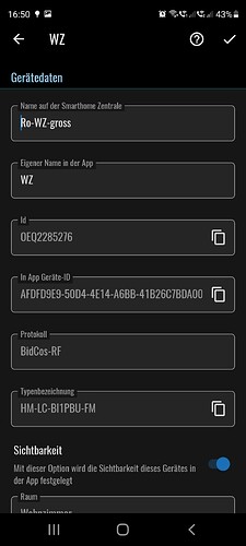

@eschaefer
Ich habe doch keine eigenen Definitionen. Ich wüsste gar nicht, wie ich die bewusst anlege.
Edit:
Ich habe eben gesehen, dass das Gerät im der CCU kein Leerzeichen im Namen hat.
Ich hatte da einen eigenen Namen in der App vergeben.
Hey @Kai ,
das wären die globalen Gerätedefinitionen. Du hast scheinbar mal die Darstellung des Gerätes bearbeitet, daher der Schraubenschlüssel.
Mehr dazu hier:
Hallo @Markus ,
genau. Wenn die Darstellung eines Gerätes manuell angepasst wird, erscheint zur Verdeutlichung der Schraubenschlüssel
Um Deine Darstellung zurückzusetzen, tippe in der Gerätedarstellung auf die drei Punkte auf der rechten Seite, anschließend auf „Darstellung bearbeiten“ und dann auf das Zurücksetzen-Symbol ([image] ).
Hier ein kurzes Video dazu:
[Smartha App - Gerätedarstellung zurücksetzen - Schraubenschlüssel]
PS: Der eigene Name des Gerätes ist nicht der Auslöser des Schraubenschlüssels.

@eschaefer

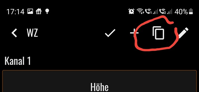

Ich habe jetzt die erste Definition geladen und dann klappt es, auch wenn ich noch Schraubenschlüssel sehe.
„Problem“ gelöst, aber nicht verstanden.
Ich musste das „Bearbeiten“ Symbol erstmal ausfindig machen, weil es am Handy in deinem Beitrag für mich nicht zu sehen ist.
Ich habe das für das „Kopieren“ Symbol gehalten…
Kai
7. Juli 2021 um 15:46
13
Meine letzte Anmerkung war ja Quatsch, man kopiert Definitionen und da ist es doch das richtige Symbol. Ich war nur durch „Bearbeiten“ auf der falschen Fährte.

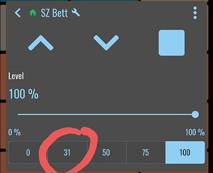

Hallo @eschaefer ,
Ist die markierte Stelle schon eine Änderung der Gerätedefinition?
Hi @Kai ,
ja, sobald Du etwas änderst, nutzt Du nur noch diese und nicht die Definition vom Server.
Siehst Du auch in Schraubenschlüssel oben.
