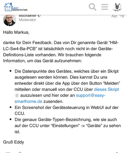

Hi @emig,
hm, das ist sehr komisch, denn die Werte werden jetzt per Skript ausgelesen und alles sollte drin sein.
Könntest Du das Skript manuell auf der CCU ausführen und mir das Ergebnis zuschicken oder selbst schauen, ob dort die Werte drin sind oder nicht? Wie das geht habe ich in diesem Beitrag beschrieben.
Der Link geht leider ins Leere…
https://forum.easy-smarthome.de/t/was-passiert-mit-nicht-eriannten-aktoren-und-kanaelen/39/4
Kann den Link auch nicht öffnen… da steht existiert nicht oder privat… kann es sein das ich keine Berechtigung für die Seite habe?
