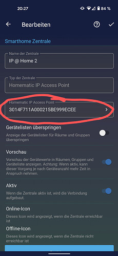

Hey @nobody_007,
nein, nicht ganz, da fehlt ein Schritt. In Deinem genannten Bildschirm musst Du noch auf den folgenden Punkt tippen und dann erst die Speichern Schaltfläche betätigen:
Ja, das war es, danke.
Kurze Rückmeldung: Dein Hinweis war goldrichtig. Nachdem ich so vorgegangen bin, aktualisiert sich die Darstellung unverzüglich. Danke für die Unterstützung.
