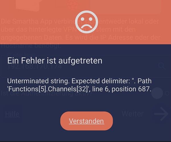

Die Zentrale (Raspberry Matic) wird mit korrekter IP bei der (Lokal-)Installation erkannt. Beim Abfragen erscheint dann folgende Fehlermeldung:
Kennt jemand gegebenenfalls die Ursache und könnte helfen?

Es scheint als gibt es Probleme beim Abrufen der Gewerke. Könntest Du das folgende Skript auf der CCU ausführen und die Ausgabe an eschaefer@easy-smarthome.de senden. So kann ich schauen was an der Formatierung nicht passt.

Hallo @Nocure,
es scheint als liefert die CCU die Daten unvollständig. Warum genau kann ich noch nicht sagen.
Mit der Version 2.0.1 sollte trotz des Fehlers das Hinzufügen funktionieren.
Ich werde den Fehler entsprechend aufnehmen.
