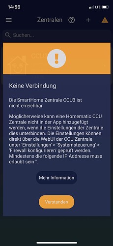

Hallo, ich habe mir gestern die APP installiert und finde Sie eigentlich super. Nur bekomme ich einfach keine Verbindung von unterwegs hin. Beim Zugriff auf die CDU meldet er gleich den Fehler keiner Verbindung möglich.

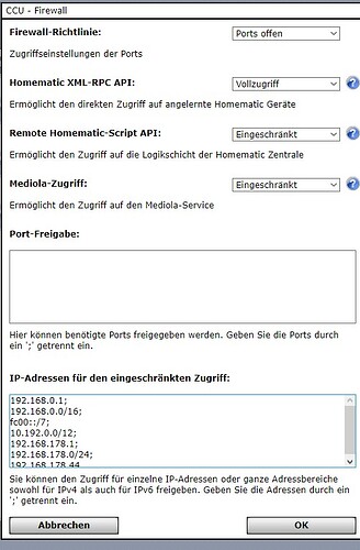

Die Tipps mit der Firewall habe ich alle angewandt. Leider ohne Erfolg.
Hat vielleicht noch jemand eine Idee?

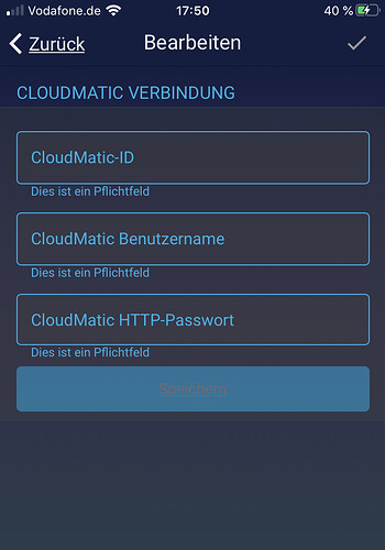

Hallo Eddy, welche Einstellung in der APP wären den
Upps da hat das Bild den Text verschluckt. Meine Frage lautet:
Welche Einstellung in der APP Selbst, könnten denn das Problemlösen.
Hallo @otti21,
es kann nur noch die ID, Benutzername oder das HTTP-Kennwort das Problem sein. Hast Du diese überprüft?
Super vielen Dank für die Hilfe. Ich habe es hinbekommen😁
