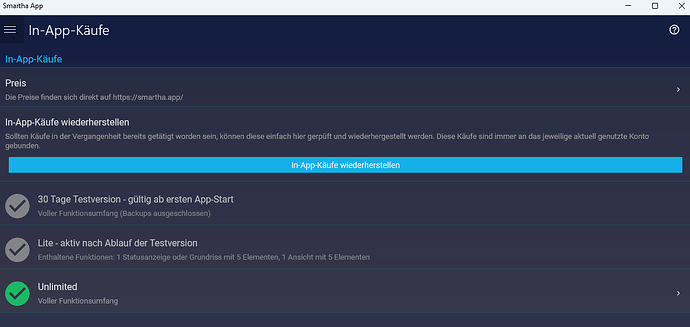

Du musst auf auf den Geräte mit demselben Konto angemeldet sein, mit dem Du die App erworben hast. Dann kannst Du die App im Bereich „In App-Käufe“ wiederherstellen.
Habe auf beiden Geräten, die App freigeschalten funktioniert aber nicht.

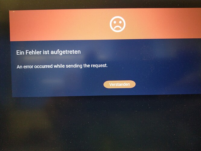

Grundrisse werden angezeigt, Werte auf dem Grundriss aber nicht aktualisiert und Zentrale im Windows nicht Verfügbar Meldung: „An error occurred while sending request“

Hey @Nik ,
wann genau erscheint der Fehler bei Dir?
Wenn Du den IP Access Point auf mehreren Geräten nutzen willst, musst Du in die Detailansicht des IP Access Points in der Smartha App rein und auf „Speichern“ tippen. Dann wirst Du aufgefordert die Taste am IP Access Point zu drücken. Anschließend können beides Endgeräte parallel genutzt werden.
