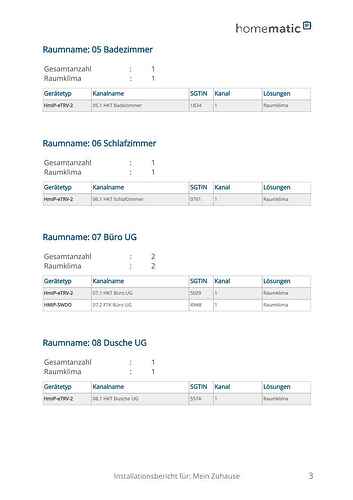

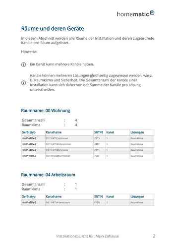

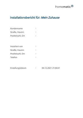

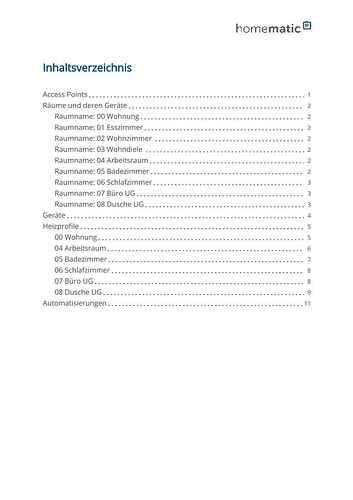

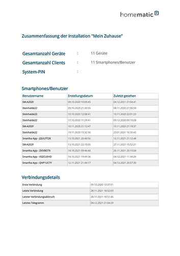

Die Anzeige der Heizkörperthermostaten „Isttemperatur“ und „Ventil“ im Raum funktioniert nicht mehr korrekt. Alle Geräte zeigen den selben Wert an, wenn ein Wandthermostat dem Raum zugeordnet ist. In meinem Installationsbericht ist das der der Raum 00_Wohnung. Im Raum 07_Büro_UG ist kein Raumthermostat. Dort werden plausible Werte angezeigt:

Hallo @volklend ,
es ist so, dass die aktuelle Aktuelle Temperatur etc. die Werte der Gruppe übernehmen, da die Steuerung über die Gruppe geschieht.
Ist bei Dir „00 Wohnung“ eine Heizgruppe? Wie sieht die Darstellung in der original Homematic IP App aus?

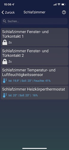

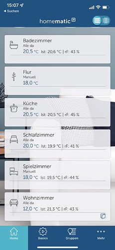

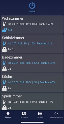

Ich habe mir jetzt mehrere Wandthermostate geholt. Die App zeigt mir in der Übersicht die Werte von dem Heizungsventil und nicht vom Wandthermometer. In der Homematic APP wird der richtige Wert angezeigt.
Hier im Beispiel ist es nur eine kleine Abweichung. Ging gerade nicht anders :blush:
(Siehe Werte im Schlafzimmer)
Sorry. Kannst du die Bilder in einen Beitrag packen? Ich durfte nicht.
In den anderen Räumen ist Heizkörper und Wandthermostat Temperatur immer gleich pro Raum. Das kann auch nicht richtig sein.
Im Spielzimmer wird mir auch in der Übersicht die Temperatur vom Heizkörper angezeigt und nicht die vom Wandthermostat.
Hey @DennisRo,
in der Vorschau werden immer der höchste Wert der Geräte in dem jeweiligen Raum bzw. Gerät angezeigt.
Hey Eddy. Danke für die Antwort. Ist das denn so richtig und gewollt? Die Wandthermostate holt man sich doch, damit es genauer ist. Oder?
