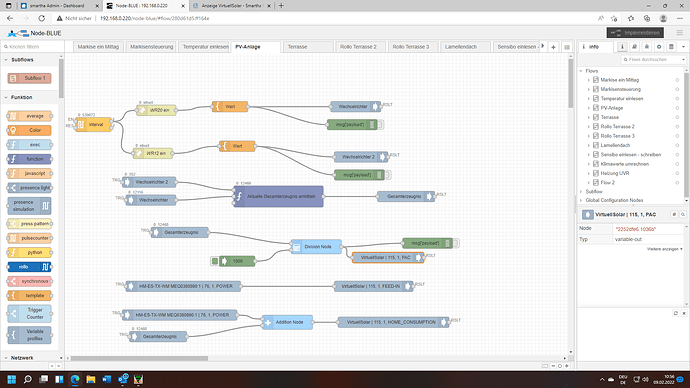

Nun habe ich schon wieder ein kleines Anzeigeproblem.
Diesmal mit VirtuellSolar.
Diese Anzeige gibt bei Leistung kW vor.
Somit rechne ich meine erzeugten Watt in kW um.
Ansich kein großer Akt.
Mich ärgert nur, dass es immer XX.00 angezeigt wird, und die Kommastelle immer NULL bleibt.
Ist aber auch ganz klar, die Variablendefinition von PAC und PDC ist Integer.
Und da gibts halt nur ganze Zahlen.

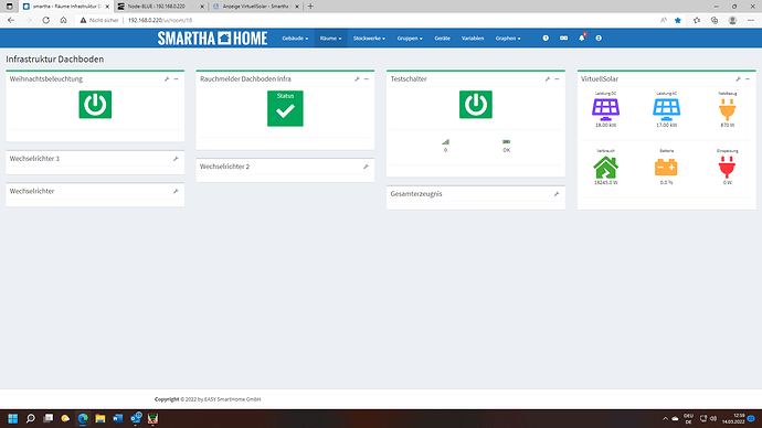

Bei mir steht immer 1.00 2.00 12.00
Die Variable hat aber 1.23 oder 2.98,…

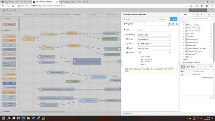

Ich habe gerade noch mal nachgeschaut es könnte allerdings auch sein das derjenige der das Solarmodule gemacht hat dieser Trottel ( ICH :wink: ), versehentlich integer anstelle von float in die Geräte Definition geschrieben hat :stuck_out_tongue: ( ich bin damals wohl auch von Watt ausgegangen und habe es später auf kW geändert sorry ).
Ich habe es gerade korrigiert dauert aber ein wenig bis das online geht also musst du dich gedulden.
Das meinte ich ja mit dem Eingangspost!!
„Ist aber auch ganz klar, die Variablendefinition von PAC und PDC ist Integer.“

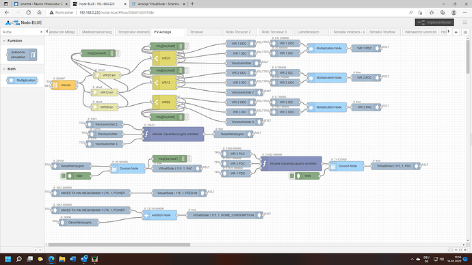

Ich habe meinen Flow für die Auswertung der 3 Wechselrichter bzw. für die Anzeige in Virtuell Solar ein wenig modifiziert.
Da mein Stromzähler (Landis + Gyr E650) und der Homematic Auwertekopf leider die Leistung zwischen Verbrauch und Einspeisung unterscheiden können, muss wohl noch ein Shelly 3 EM mit in die Installation!
Ich freu mich drauf!!
Einzig der Schönheitsfehler mit der Kommastelle bei PDC und PAC stören in der Anzeige noch!
