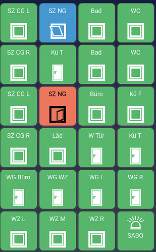

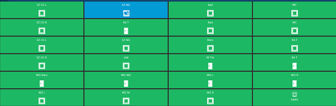

Guten morgen, hier sind einige screenshots von mir wo ich so etwas umgesetzt habe was Du haben möchtest.
Ich habe an einigen Fenstern/Türen 2 Kontakte montiert.
Einer für „gekippt“ und einer für „geöffnet“ !
Bei uns dürfen von den 17 gesicherten Fenster und Türen einige gekippt sein wenn wird den ALARM aktivieren.
In der gesamten Übersicht sieht das dann so aus.
Die screenshots sind von der Windows Oberfläche, auf dem Händy sieht das anderst aus, die 4 in dedr Breite werden dann zusammen geschoben.
Sieht perfekt aus auf dem Handy.
Ist das das was Du machen möchtest ?

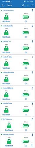

Guten Abend, hier nochmals zu diesem Thema einige Screenshots aber diesmal vom Handy.
So sieht das auf dem Handy aus :

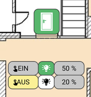

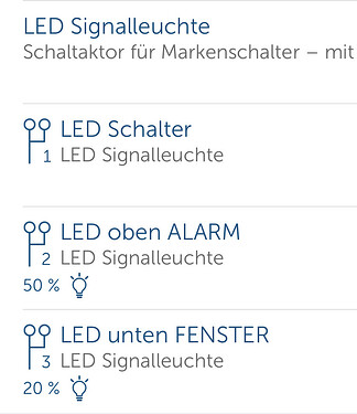

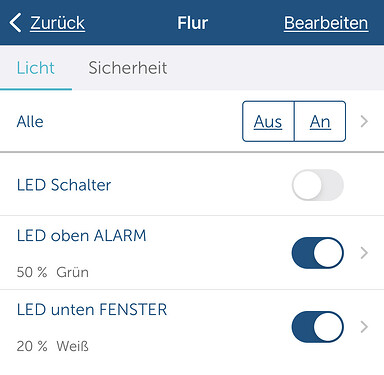

Jetzt noch Information en zu dem Schalter mit den LED‘s aus der Homematic App :
In der Smartha App übernehme ich die 6 Werte des Schalters.
Schaltkontakt : EIN / AUS
LED-Farbe der obere Hälfte des Schalters
LED-Farbe der untere Hälfte des Schalters
% 0 - 100 der beiden Schalter Hälften.
Die Farben und die Leuchtstärke % werden mit diversen Automationen in der Homematic App definiert.
Habe da einiges an Zeit investiert bis die 6 Fenster/Tür gekippt Kontakte und die 17 Fenster/Tür ALARM Kontakte perfekt funktioniert haben und die unteren LED‘s weiß/blau/rot richtig angezeigt haben.
