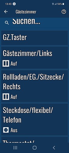

Bei mir in der Smartha Home wird der 6fach taster angezeigt. Bearbeiten und die einzelnen taster werden nicht angezeigt!
Das sind zwar Screenshots von der App, aber so ist es auch in der Smartha Home!
Gruß Jörg

wenn du Änderungen in der App vornimmst was die Geräte Definitionen angeht wird das nicht in die Smartha Home übernommen.
Aber wäre es möglich das Problem noch mal genauer zu beschreiben ich weiss gerade nicht was du meinst ?
Ich denke ich kann dir folgen:
Ich habe 2 6-fach Taster in Verwendung.
1x den normalen Homematic und
1x den Homatic-IP
Den normalen kann ich über die smartha bedienen. Da gibts für jeden Kanal eine Taste.
Den IP kann ich über die smartha NICHT bedienen. Dort steht nur „6-fach Schalter“
der HmIP Wandtaster 6fach (HMIP-WRC6) laesst sich (leider) nicht per Software steuern. Das funktioniert selbst ueber die CCU direkt nicht (und ist IIRC bei allen HmIP Tastern so).
