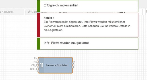

ich wollte mal ein test flow mit dem Knoten presence-simulation erstellen aber ich bekomme beim Implementieren diese Fehlermeldung.
In dem Test flow ist nur der Knoten enthalten und ich habe zwei Ausgaben angelegt.
Diesen Hinweis bekomme ich in der beta smartha und auch in der HW smartha.
Ich konnte in den Logs noch nichts Schlüssiges dazu finden.
Hast du eine Idee?

„Bug“ gefunden … der Knoten wird nicht korrekt entladen. Ist zwar eigentlich kein Problem, da alle Knoten bei einer Neuimplementierung Ent- und neu geladen werden, aber ich hab das Signal 6 Event mal gefixt.
Ich teste es gleich noch einmal intern, und werde es dann fuer alle ausrollen.

im Beta-Repository ist das neue Paket schon online. Stable dauert noch ein paar Minuetchen …
