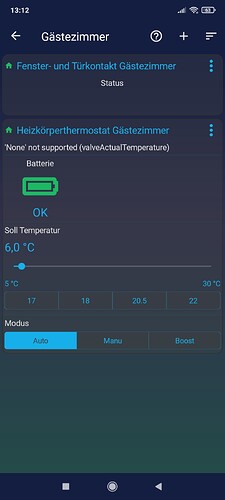

Plötzlich ist unter Ansichten meine Einstellungen weg bekomme sie auch nicht wieder hin betrifft nur das Gästezimmer Foto

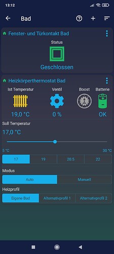

Das Bad zum Beispiel und der Rest funktioniert. was kann ich tun?

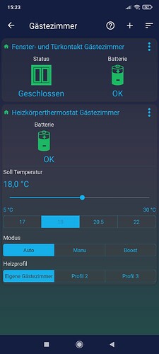

Steht es leider nicht
Warum sind manche jetzt grau vorher waren sie alle blau?

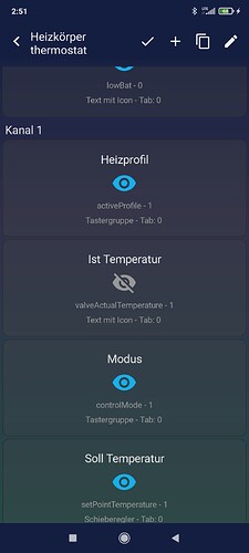

Hi @Cquad33 ,

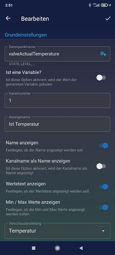

beim IP Access Point Heizkörperthermostaten ist die Aktuelle Temperatur sowie die Ventilstellung ausgeblendet, da es oft zu Verwirrung führte. Allerdings lässt sich diese einfach wieder einblenden, indem die Definition bearbeitet wird und auf das Auge des entsprechenden Datenpunktes getippt wird.
Danke für den Tipp geht wieder👍
