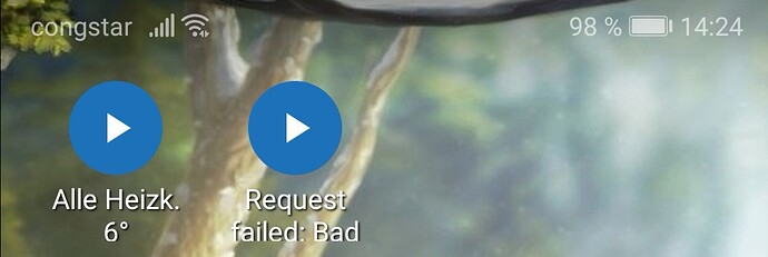

Hallo habe ein Problem mit meinen Widgets habe mir eins mit Alle Heizkörper auf 6°eingerichtet und eins mit Alle Heizkörper auf Normal beim ersten geht alles bestens beim zweiten bekomme ich die Fehlermeldung Request Failed :Bad obwohl das Bad nicht in der Aktion eingerichtet ist. Übrigens geht auch nicht wenn ich es mit reinnehme.

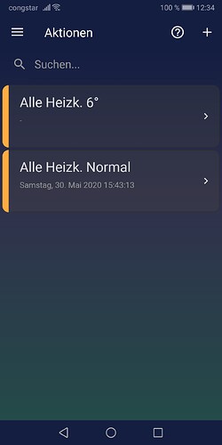

Hast du mehrer Aktionen oder nur dieses eine mit verschieden Schritten?
Falls mehrere Aktionen, erhalten die anderen auch ein „Bad Request“ (das steht für Fehler - könnte man noch ins Deutsche übersetzen).
Wie vorher geschrieben eine Aktion mit Alle Heizkörper auf 6° die macht keinen Fehler die zweite mit Aktion mit Alle Heizkörper auf Normal macht dann die Fehlermeldung.

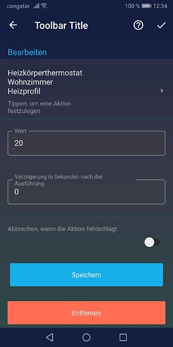

Kannst du einen Detail Screenshot vom Schritt machen. Welche Einstellung hast du für „Normal“ im Schritt genommen - dann versuche ich das mal nachzustellen?
In dieser Reihenfolge die Aktion angelegt

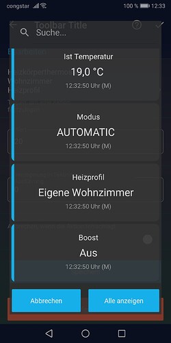

Hi - möchtest du bei „Normal“ auf 20 Grad wechseln also die „Solltemperatur“ ändern - oder möchtest du das „Heizprofil“ ändern? Das ist mir bei deinen Screenshots noch nicht ganz klar?
Am liebsten das Heizprofil. Muss aber doch einen Wert eingeben oder nicht.
Ich glaube Heizprofil ändern über Aktion für den Access Point ist noch ein „GAP“ und damit nicht möglich. Hab es gerade selbst versucht aber hat nicht geklappt.
Solltemperatur ändern über Aktion funktioniert bei mir aber problemlos.

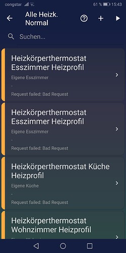

Hatte ich auch schon probiert kommt aber wieder die gleiche Fehlermeldung mit dem Bad.
Das ist das englische „Bad“ - also Fehler.
Kannst du einen detaillierten Screenshot von dem Schritt mit der Solltemperatur zeigen die einen Fehler (Bad) anzeigt?
