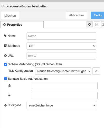

Hi du weisst das die Http request node so etwas hat ?
Bei Netatmo und uHoo ist das etwas anderes dort ist kein einloggen per Password sondern eine OAuth2 authentifizierung nötig. Solche Autentifizierungen benötigen hin und wieder auch eine verifizierte domain mit einem gültigen Zertifikat, siehe zb. Alexa Plugins oder Google und viele andere. Dadurch ist das nicht so einfach in eine Node umzusetzen wie Du es dir vorstellst. Es ist eine Austausch von schlüsseln und Keys bevor man Zugang bekommt. Und wie wir Firmen kenne, auch wenn es einen Standart gibt machen alle doch irgend eine Kleinigkeit anders ;).
