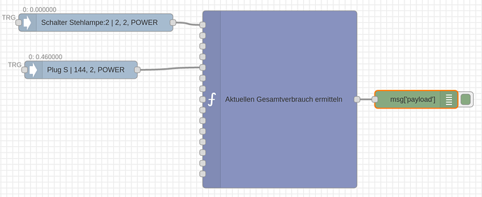

Mit „reinen“ Boardmitteln ist dein Vorhaben leider nur etwas umstaendlich loesbar (kaskadierende Addition-Knoten). Ich habe es jetzt einmal mit einem kleinen function-Knoten geloest:
Keine Angst, die Programmierung ist ganz einfach: Man muss nur die Anzahl der Eingaenge festlegen und im Code eintragen, der Rest passiert komplett automatisch. Ich hab auf die Schnelle leider nur 2 Verbraucher inkl. Messung gefunden, deswegen siehts etwas merkwuerdig aus :grimacing:
Und hier der fertige Flow zum Kopieren & Einfuegen: Verbrauch.json (1,7 KB)
Viel Spass :wink:

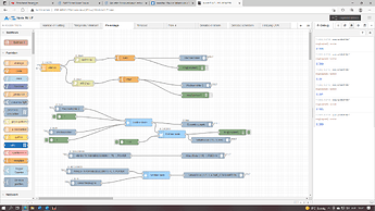

Ich habe ein Workaround dafür (auch nicht elegant, aber funktioniert.) Es wird einfach eine Konstante mit 1 mitgeschleift.

@mscheffler, dachte mir schon das es über einen function-Konten geht, aber Programmieren ist bei mir
noch in weiter Ferne :crazy_face:, aber ich Arbeite mich langsam voran.
Danke auch dafür, das Du das Programm beschriftet hast, so kann ich mich da mal ein bisschen rein lesen und paar Sachen testen.
Ach und übrigens, es geht :slight_smile: habe es bis jetzt mal mit 5 Komponenten getestet Ausgabe ist
genau so wie ich mir das vorgestellt habe, nun nur noch alle fehlenden Aktoren einbinden

@mexx.111 auch Dir danke für den Tipp, allerdings hätte ich bei mir durch die sehr vielen
hintereinander liegenden Additionen einen sehr verfälschten Wert, wenn ich an jedem Eingang eine
1 fix mit dazurechne.

Du musst berücksichtigen, dass die 1 nur dann gerechnet wird, wenn kein anderer Wert anliegt.
