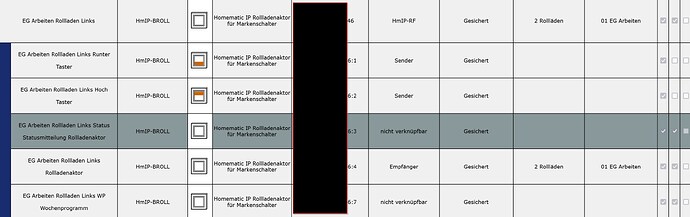

Hier ist noch der fehlende Screenshot zu einem der Rollläden. Interessant: Wenn man bei den Gewerken die Rollläden öffnet erscheint kurz bei allen der Status und geht dann weg… Auch beim drauf klicken in Gewerken zeigt das Fenster nur rauf/runter an - aber nicht den Status. App-Version ist mittlerweile 2.4.10 auf Android 9 (Tablet).

Das Problem hier ist, dass die Funktionen für den Status auf Kanal 3 liegen, welcher auf der CCU nicht zugeordnet ist - daher zeigt die App das auch nicht an.

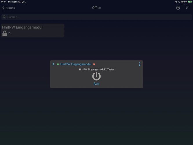

Ich habe es gerade mit einem HmIPW-DRI16 probiert. Dort habe ich nur einen Kanal einem Raum zugeordnet, die anderen habe ich nicht zugeordnet.
CCU
App
Wichtig: Nach einer Änderung der Zuordnung, musste ich natürlich eine vollständige Synchronisierung in der App durchführen.
