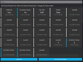

Bei Aufruf der Ansichten wird sowohl links (Gerät) als auch rechts (Variable) der aktuelle Status auf der CCU angezeigt. Eine Bestätigung der Tasten in der linken Ansicht führt zu keiner Änderung des Status und der Systemvariablen. Es erscheint in einem grünen Feld die Meldung „Eingabe gesendet“. Die Änderung kommt auf der CCU aber nicht an (kein Eintrag im Systemlog). Betätigt man jedoch eine Taste in der rechten Ansicht, führt dies sofort auch zur Änderung in der linken Ansicht.
Das Einstiegsbild nach „Bearbeiten → Darstellung“ zeigt mir, dass die Variable wohl dem Kanal 1 des Gerätes zugeordnet ist.
Ich vermute daher, dass auch die Änderung Richtung des Gerätes gesendet wird, was meiner Meinung nach falsch ist. Man sieht es an zahlreichen nicht definierbaren Einträgen bei der folgenden Auflistung der Datenpunkte
Da ich auf meinem Smartphone schon mehrere Tage teste, somit die Auflistung mittlerweile über mehrere Seiten geht, folgende Frage: Wie bekomme ich die falschen Datenpunkte wieder weg?
