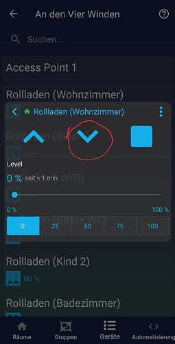

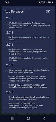

2.7.3 - Rolladen Symbol ohne Funktion
In der Version 2.7.3 habe ich das Problem, dass ich bei den Statusanzeigen die Rolladen für den Pfeil nicht mehr herrunterfahren kann.
Ebenso bei den Geräten selbst.
Nutze ich die vorgegeben Schritte 0 , 25, 50, 75 oder Slider geht es. Drücke ich dann auf den Pfeil nach unten fahren die Rolladen hoch.!
