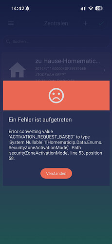

Seit dem letzten Update der Smartha App bekomme ich keine Verbindung mehr zu meinem Access Point .
Siehe Fehlermeldung anbei, was kann ich tun!
Zentrale/Access Point neu verbinden geht leider auch nicht!?

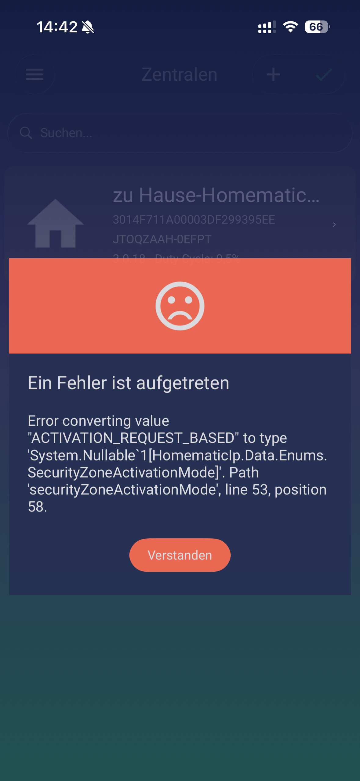

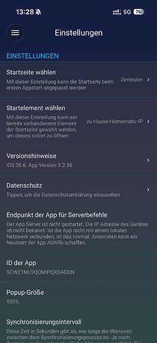

welche Version der App ist das bei dir?

Hey @Chris83 ,
das Problem besteht der Smartha App Version 3.2.36, wenn das neue Homematic IP Alarmsystem verwendet wird. Ab der Beta Version 3.2.38 ist dieses behoben.
Die Fehlerbehebung dieser Version wird voraussichtlich diese Woche veröffentlicht.
