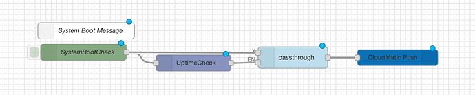

Hi @ALL,
hier habe ich mal ein kurzes, nicht weiter kommentiertes :wink: Beispiel für euch, das zeigt wie eine Push Message verschickt wird, nachdem die Smartha den Bootvorgang beendet hat. Allerdings ohne immer eine Message zu schicken wenn Ihr einen flow implementiert.
Ich dachte mir das ist für alle mal interessant :).
