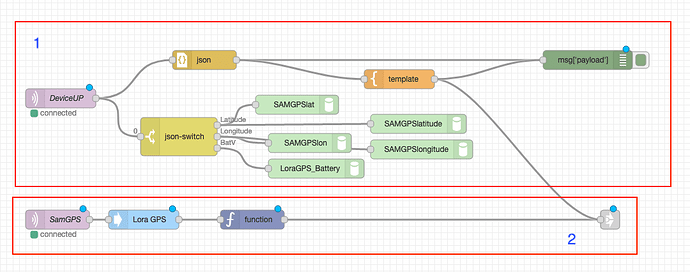

Der Flow
Ich erkläre 2 Wege um LoRaWAN zu Nutzen 1 über TTN Network und 2 über ein eigenes Gateway im eigenen Netzwerk.

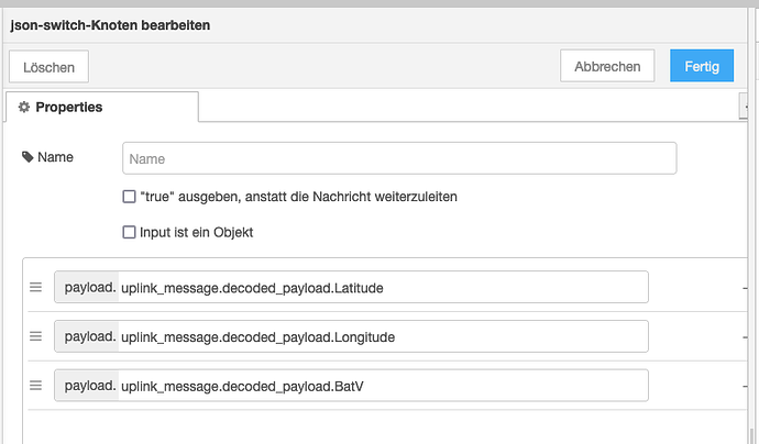

1. Kasten
In Kasten 1 Nachdem das TTN Network MQTT im interface aktiviert ist kann auch die MQTT-Broker Konfiguration abgelesen werden. Im Bild noch die Einstellungen der Json-Switch-Node. Nach dem Json-Switch kann es wie gewohnt verwendet werden.
Bei dieser Node handelt es sich um die InfluxDB-Node, mit dieser Node können Daten direkt in die InfluxDB geschrieben werden, auch ohne das ein Gerät dafür erstellt wird.
Die hier angegebene Wert Messung ist die Referenz für die InfluxDB später mehr dazu.
2. Kasten
Im 2 Kasten geht es darum im eigenen Netzwerk befindliches LoRaWAN Gateway zu verwendet. Die MQTT Konfiguration entnehmt Ihr natürlich eurem Gateway.
Dies geht mit dieser LoRaWAN Node. In dieser Node wird die Verarbeitung der LoRaWAN Pakete übernommen, die vom Gerät über das Gateway übermittelt werden. Die Konfiguration der Pakete befindet sich in der Anleitung eines jeden LoRaWAN Gerätes diese kann Fast 1 zu 1 übernommen werden. In der Ausgang der Node kommen wird dann ein Objekt mit den Paket Daten ausgegeben. [Original der Anleitung]

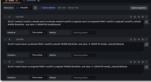

Wie bringe ich die Smartha in Grafana ?
Erstmal zur info ich bin auch kein Grafana Experte daher kann ich euch bei fragen nicht wirklich weiterhelfen was Grafana selbst angeht. Was ich hier beschreibe ist lediglich wie Ihr die InfluxDB in Grafana nutzen könnt. Für Grafana Selbst gibt es genug im Internet ;).
In Grafana wird die Smartha als InfluxDB Datenbank angegeben.
Allgemeine Datenpunkte der Smartha
Ein Datenpunkt der in der History aufgenommen ist baut sich folgendermassen aus
history_[ID][CHANNEL][DATENPUNKTNAME]. Allerdings wird im Datenpunktname von Homegear der _ entfernt, ein Beispiel history_7_1_ACTUALTEMPERATURE.
In Grafana sieht eine abfrage dann in etwa so aus:
SELECT mean("value") FROM "history_74_1_ACTUALTEMPERATURE" WHERE $timeFilter GROUP BY time($__interval) fill(none)
Eigene Datenpunkte
Eigene Datenpunkte die über die influxDB Node eingetragen wurden werden einfach direkt mit der Messungsbezeichnung angegeben.
SELECT mean("value") as latitude FROM "LoraGPS_Latitude" WHERE $timeFilter  and value > 0  GROUP BY time($__interval) fill(none)
Hier noch als image die Restlichen Datenpunkte für das Lora GPS:
Mit dem Typ GPS-Tracker in Grafana ist das ne Super Anzeige :).
