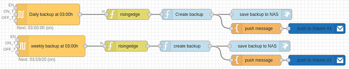

warum auch immer, aber ich hab wohl vergessen mal mein automatisches Backup hier zu posten … Asche auf mein Haupt! :pleading_face:
Wie der Name schon sagt, der Flow macht von Montag bis Samstag um 03:00 Uhr je ein taegliches Backup, speichert es per FTP auf meinem NAS und schickt mir eine Push-Mitteilung. Sonntags das gleiche, aber separat quasi als „woechentliches“ Backup.
Und hier, wie gewohnt, der Flow als Json: backup.json (3,4 KB)
Ihr muesst nur die Daten (FTP-Server, Push-API-Key) anpassen. Achja, Push funktioniert nur mit CloudMatic :wink:
